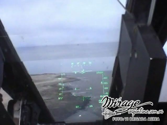

Amigos:
éste informe intenta resumir, de la manera mas sencilla posible, el funcionamiento del SINT del SdA IAI M5F Finger de la Fuerza Aérea Argentina.
IAI Finger: Sistema Inercial de Navegación y Tiro
El Finger es el resultado de un plan de actualización del IAI Dagger proyectado tras la Guerra por las Islas Malvinas
El sistema está centrado alrededor de una computadora de misión denominada "EU" (Electronic Unit) asociada a un HUD y nutrida por una serie de subsistemas a través de enlaces digitales en serie (Bus digital). Por lo tanto, el piloto puede acceder a la información que le permite volar "cabeza arriba" en todas las fases del vuelo. La EU controla los medios principales de comunicación entre los subsistemas permitiendo obtener, en tiempo real, la información de Navegación y Tiro.
El HUD está constituido por dos elementos que permanentemente interactúan con la "EU", ellos son la NCU ó Unidad de Control de Navegación que mediante un teclado permite controlar y programar las distintas funciones a través de presentaciones visuales en el denominado PDU ó -en castellano- Unidad de Presentación del Piloto.
En definitiva, la integración de éstos subsistemas otorgan a un piloto de Finger datos aéreos, como por ejemplo: Presión Atmosferica, Temperatura, altura, número de Mach, ángulo de ataque, coeficiente de ascenso, etc. en una sola pantalla y que son vitales a la hora del combate.
El radar telemétrico Elta EL2001B proporciona datos básicos para el cálculo de tiro en misiones de ataque. En el modo Aire-Aire proporciona la distancia y velocidad de acercamiento con relación a un blanco móvil con un rango de operación entre 150mts. y 5 kms. Ofrece 2 modos : el de Cálculo Continuo de línea de Tiro, tambien conocida cono "hot line" y la Línea Computada de Puntería que se asemeja a la línea predictoria giroscópica.
En el modo Aire-Tierra, el SINT proporciona 3 modos de ataque en una distancia máxima de 10 kms.:
Modo CCPI: "Cálculo Contínuo del Punto de Impacto" indica en donde impactaría armamento si fuera lanzado en ese momento.
Modo CCPL: "Cálculo Continuo del Punto de Lanzamiento" guía automatica que determina por donde navegar hasta un punto de lanzamiento determinado con anterioridad.
Modo CNPL: ó "tiro sobre el hombro" que otorga datos del lanzamiento sobre blancos determinados inercialmente, maniobrando en forma ascendente sin visualización del los mismos.
-Este último modo ha sido desarrollado integramente en Argentina dado que no estaba contemplado en el contrato inicial con la IAI.-
Por último, entre el 2003 y 2004, se integró al sistema de navegación y ataque un receptor GPS a fin de mejorar la precisión tanto en la navegación hacia el blanco como en el ataque.
Estos sistemas hoy están disponibles en toda la flota de los IAI Finger III A operativos, (no asi en los biplazas Dagger B), por esto tienen asignados dentro del Grupo 6 de Caza de la Fuerza Aérea las misiones primordialmente de Ataque complementando asi la tarea de intercepción del SdA M-IIIEA.
De este manera Argentina ha conseguido contar con equipos de combate un poco mas eficaces en el teatro de operaciones superando embargos, limitaciones presupuestarias y trabas políticas, demostrando que con un proyecto definido, voluntad política y conducción honesta, no todo es imposible.
