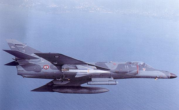

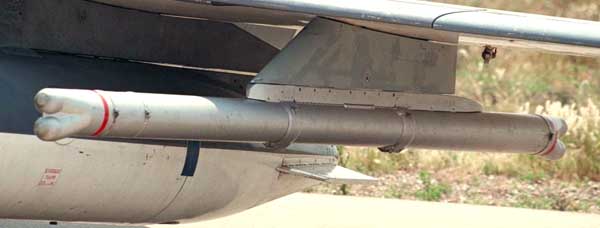

ariel escribió: He visto muchos Barrax en F-1 al igual que los Phimat, pero no recuerdo ninguno en SUE/SEM.
Es que el Phimat es bastante antiguo. De hecho, además de usarse en los F1 franceses también se usó en los Jaguar y también en los Tornado de la RAF. Su nombre no es más que la unión de los nombres de las empresas que intervinieron, Philips y Matra.
ariel escribió: Creo haber visto los pods Alkan de contramedidas en la mayoría de los SEM y por lo que manejo, vienen.
El numeral 8 de la foto de Stalder lleva uno.
ariel escribió:Pods de reconocimiento y marcación no me queda claro.
Para reconocimiento podían llevar el contenedor CRM 280, pero muy raramente se los ha visto con él:
https://i62.servimg.com/u/f62/19/85/48/14/super-10.jpg
