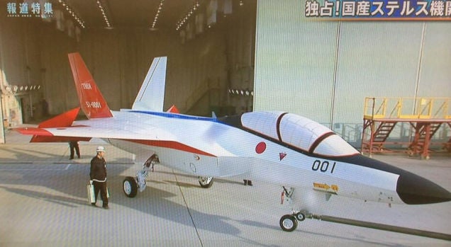

Algunas fotitos del X-2 y un videito.

Primer taxeo del ATD-X SHISHN

1-Que tan eficientes serán esos deflectores vectoriales?
2- Me parece feo el miniraptor
3-abrazo
