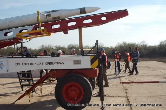

MensajeTema: Re: Noticias y debate sobre los vectores serie Gradicom    Mar 12 Jul 2011 - 22:51
Muy buenas capturas!!!
No son del video, por lo que se ve. ¿Hubo fotografia del evento? ¿Hay mas? (Se ve que -al menos en los primeros segundos- no existian problemas de estabilidad en la trayectoria del GRADICOM)
tresher
Mensajes : 811
MensajeTema: Re: Noticias y debate sobre los vectores serie Gradicom    Mar 12 Jul 2011 - 22:55
ok
tresher
Mensajes : 811
son del facebook de dominio digital
MensajeTema: Re: Noticias y debate sobre los vectores serie Gradicom    Mar 12 Jul 2011 - 23:09
tresher escribió:
ok
A la pucha que buena foto Shocked
Creo que estoy replanteando mi bocho y reseteando mis caramelos.
Sorprendidos saludos
