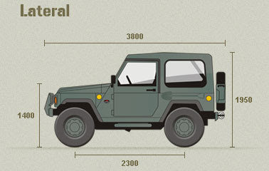

DIMENSIONES
Largura total: 3.800 mm
Anchura de la carroceria: 1.920 mm
Anchura total con retrovisores y estribo: 2.090 mm
Altura total: 1.950 mm
Altura con para-brisa rebatido: 1.400 mm
Van mínimo del suelo: 260 mm
Bitola: 1.540 mm
Distancia entre ejes: 2.300 mm
