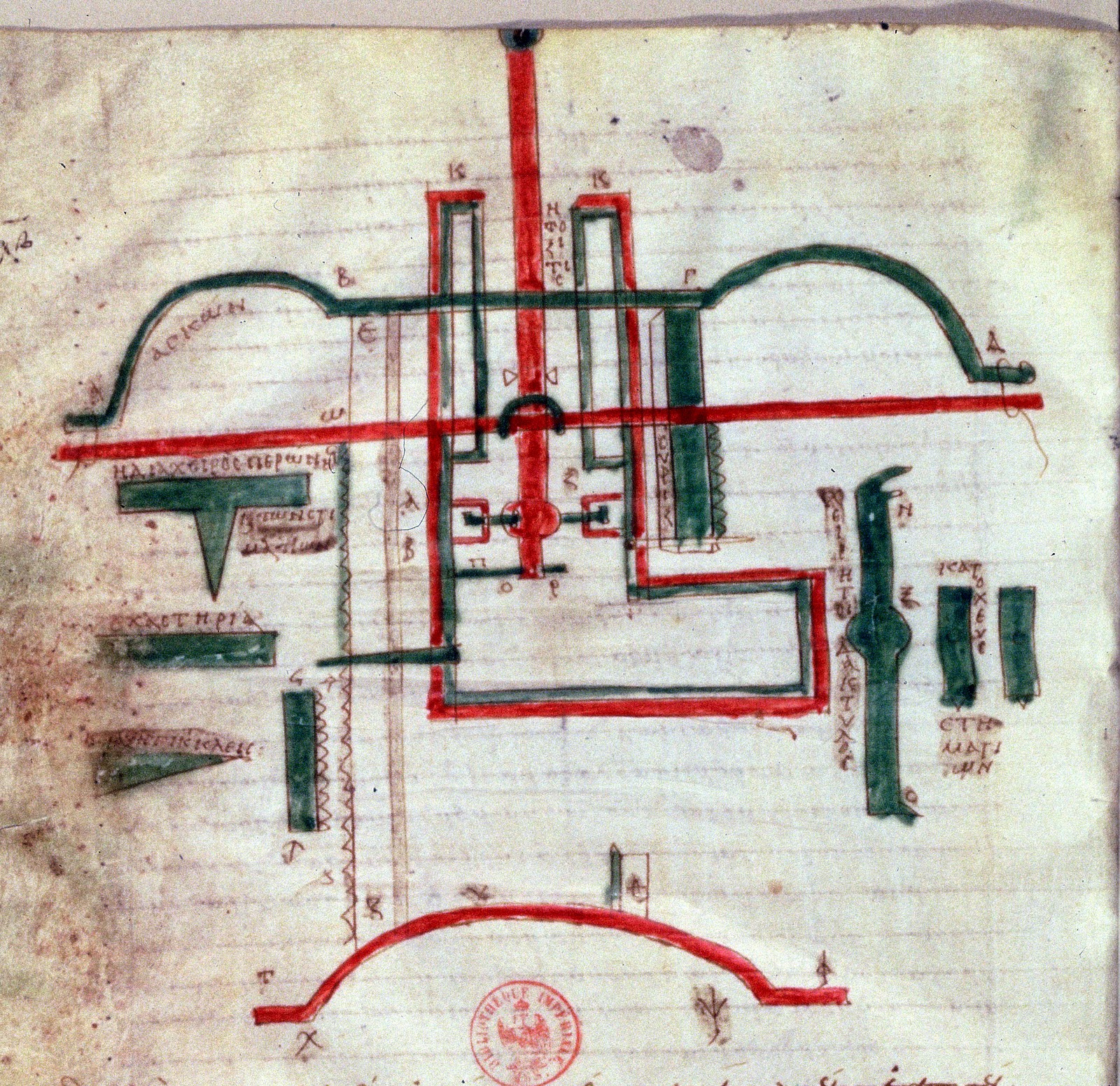

Gastrafete
Fue creado por Zopiro de Tarento en respuesta al límite que había llegado el arco compuesto, límite impuesto por la fuerza humana:
“Originariamente la construcción de estos ingenios se desarrolló desde el arco de mano. Como los hombres fueron obligados a lanzar por sus propios medios proyectiles más grandes y más lejos, aumentaron el tamaño de los arcos y de sus resortes. Significa las partes curvadas que funcionan hacia dentro de los extremos, es decir las partes resistentes que funcionan hacia dentro de los cuernos. Como resultado ellos podían ser persuadidos para doblarse y dar mayor fuerza que el tirón ejercido por la mano. Por lo tanto idearon algo como esto”.
Filón, Belopoeica, 71.

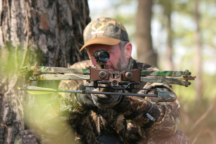

Ernesto, es un Spirit MK-150, cuerpo de aluminio, arco de fibra, de 150lbs, mira Shilba 4x40 y la chiquita de 4x20 con un alcance efectivo de 70mts.
Estoy tramitando un Quiver como el de la primera foto que es igual a la mia.
PD:La camufle bien?, o se parece a los del EA? jajaja
PD II: Ud. es de los que dispara y sale corriendo para agarrar la munición de atras por el costo? Twisted Evil

Gracias por la respuesta Flaps. Como Ud. bien sabe por su profesión, la efectividad del cammo depende de la relación entre figura y fondo, así que habrá que ver en que entorno la usa.
Por lo demás, así es, me gustaría poder correr tan rápido como los proyectiles para recuperarlos, pero soy bastante más lento... jajaja
