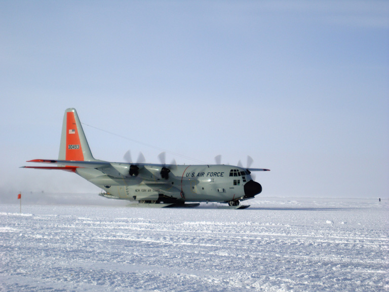

Estados Unidos abastece sus bases con los LC-130, no entiendo porque nosotros debemos alquilar transportes cuando la FAA tiene Hércules y más de 40 años de experiencia en su operación en la Antártida.

Nuestros C 130 no poseen skies, y el L 100 no esta homologado para operar en la Antártida, recordemos que es una versión civil de carga solamente
1º estamos hablando de 2500 km en cada tirada mas 40 minutos de reserva en cada una lo cual creo hace que no pueda ir completo segundo esto seguramente se realizara en el verano puede ser que no crean poder tener la poibilidad de realizarlo teniendo en cuanta que necesitan abastecer tambien a la marambio al mismo tiempo y tal vez lo mas probable es que unido a lo anterior no se disponga de mas de un hercules que pueda realizar tareas en la antartida o no esten del todo seguros de la confiabilidad de los aparatos y por las dudas utilizan servicios privados

Es lo mas probable, porque colocarle esquíes a un TC no es nada complicado ni caro.

Nunca tuvieron esquis. Sí hubo averiguaciones para adquirir el sistema, pero en ese momento costaba 2 millones de dólares. Sé decistio del sistema ya que en ese momento no era de suma importancia.
