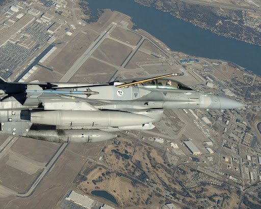

El F-16 es conocido por ser un éxito de exportaciones durante 35 años, pero no puede ser reabastecido en vuelo por varias fuerzas aéreas que no tienen un sistema de mangas en sus aviones cisterna.

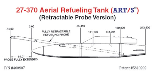

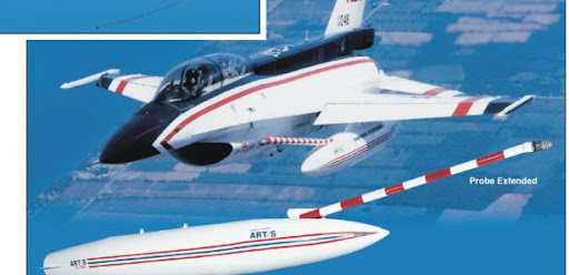

La división de Cobham Sargent Fletcher-mostró un tanque lateral de 370 galones, equipado con una sonda retráctil de reabastecimiento, al parecer para Israel, pero parece que no fue adoptada.

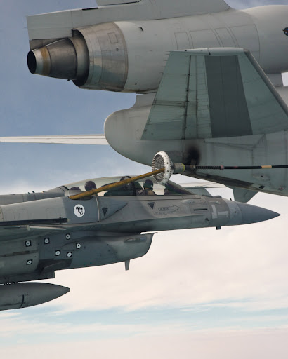

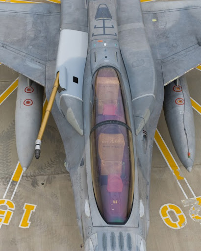

El sistema de "cesto y sonda" es obligatoria para el programa de la India MMRCA, entonces, Lockheed Martin, Cobham y HAL se han unido para desarrollar un CFT (Conformal Fuel Tanks) de reabastecimiento en vuelo cisterna, lo que añade una sonda en el tanque CFT de la derecha del F- 16.
El sistema puede ser instalado en cualquier F-16 Block 50/52 avanzada.

MensajeTema: Re: F-16 con sonda para reabastecer en CFT   Sáb 31 Jul 2010 - 14:06
En mi opinión no creo que le reste capacidad al CFT, si vemos el dibujo del anterior sistema, la lanza entra en el tanque, como una caña telescópica, y no creo que le reste mucho espacio donde va el combustible. Lo mismo debe suceder en el CFT, al menos siguiendo la lógica del sistema.
MensajeTema: Re: F-16 con sonda para reabastecer en CFT   Sáb 31 Jul 2010 - 14:38
no es que la lanza se mete en el tanque, se introduce en el alojamiento, y el sistema se compone de mas componentes que la lanza, motor para la retranccion de la lanza, válvulas y tuviera que lo une con el tanque principal, por lo menos le debe restar 30 o 40 % de capacidad.

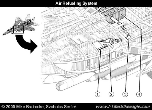

SUE
Estuve investigando y se dice que no quita espacio."la Lanza es retractil y no se introduce en el tanque como el anterior sistema. En mi opinión no creo que el sistema sea muy distinto tanto en forma como en tamaño del CFT del F-15, la diferencia? en el CFT de este último no tiene la lanza.
1. Actuador de Lanza retractil
2. Compuerta.
3. Tuberia de combustible hacia el fuselaje.
4. Tanque del fuselaje.

MensajeTema: Re: F-16 con sonda para reabastecer en CFT   Mar 3 Ago 2010 - 19:01
En el gráfico del F-15 se ve lo que ocupa el sistema, casi nada en comparación al CFT, y si el sistema es igual en el F-16... idem.

MensajeTema: Re: F-16 con sonda para reabastecer en CFT   Mar 3 Ago 2010 - 21:32
Marce, me sigo guiando por el CFT del F-15, y debe ser común a todo CFT.
Si la nastita del CFT se acaba, el jugo que chupa del Tanquero va a al tanque del avión, a la célula.
