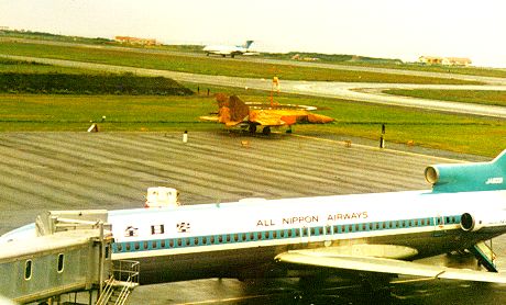

La tarde del 6 de Septiembre de 1976, con solamente 30 segundos más de combustible disponible en sus tanques, un MIG-25 "Foxbat" del undécimo ejército del aire soviético con base en Chuguyevka sobrevolaba el cielo de la ciudad de Hakodate en Japón. Los controladores ante tal situación decidieron abortar un vuelo comercial previsto y asistieron, junto a la multitud de civiles japoneses que se encontraban en esos momentos en la zona del aeropuerto, a un accidentado aterrizaje que acabó con el MIG-25 fuera de pista... Viktor Belenko había escapado de la Unión Soviética y con el había llegado la primera oportunidad para observadores occidentales de examinar en profundidad uno de los cazas soviéticos mas secretos y avanzados del momento.
Avión en tierra fuera de pista.

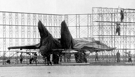

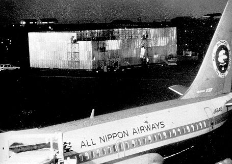

No obstante las autoridades japonesas solo autorizaron a los norteamericanos a hacer pruebas en tierra por miedo a las posibles represalias soviéticas. Estos construyeron un hangar alrededor del MiG para poder estudiarlo con toda la privacidad posible y posteriormente lo desmontaron tornillo a tornillo.
Lo primero que se hizo fue localizar y desactivar todas las cargas explosivas situadas en el avión destinadas a destruir la tecnología soviética en caso de que esta estuviese en riesgo de caer en las manos equivocadas, tarea que llevó cierto tiempo. Y posteriormente se desmontaron las alas y los estabilizadores de cola dejando el avión listo para ser examinado en detalle.
