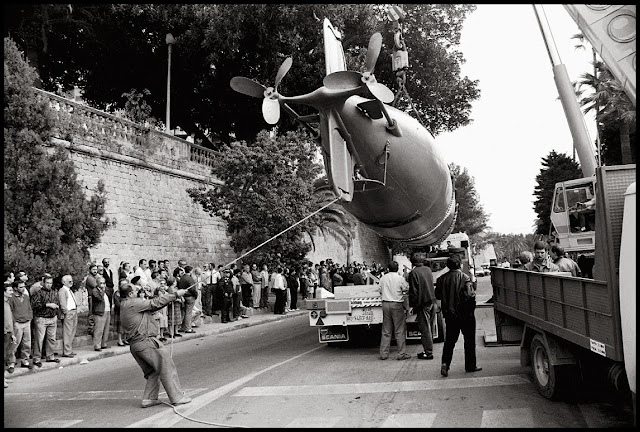

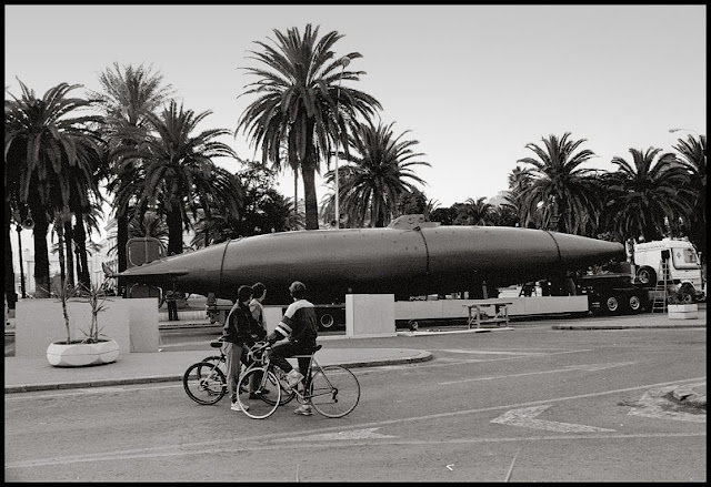

La Armada Española sin embargo considero que Peral tenia el conocimiento para hacer un nuevo buque, aprovechando la experiencia acumulada, pero finalmete no logran ponerse de acuerdo y el proyecto queda en la nada, siendo que en Junio de  1982 desmontandosele el Tubo Lanzatorpedos, lmotores, y otros componentes galponeandose en el Asenal de la Carraca.
El 3 de Noviembre de 1913 se ordena el desguace, orden que se cancela el 6 de mayo de 1914, pidiendose que se conserve y se envie a Cartagena, cosa que recien sucedio en 1928.
En el año 1991 fue llevado a Sevilla(Isla de la Cartuja) y participo de la Exposicion Universal de Sevilla en el ´92
En el 2002 se lo lleva hacia el Paseo Maritimo de Cartagena.
Actualmente Esta en el Museo Naval, donde fue trasladado y comenzado su etapa de restauracion.
