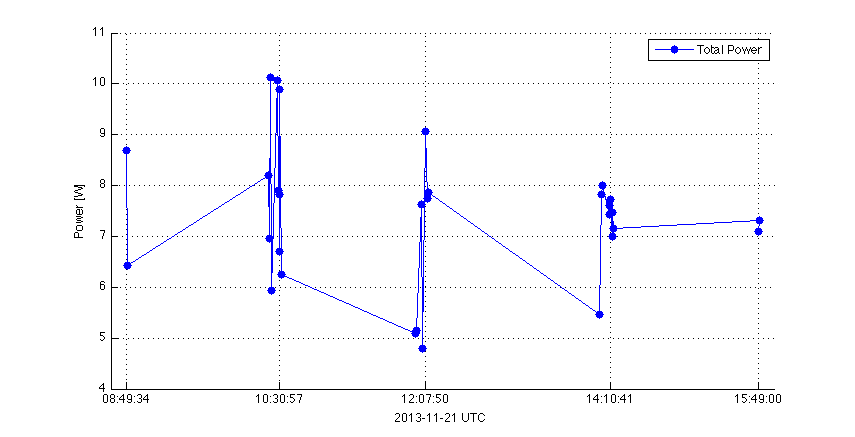

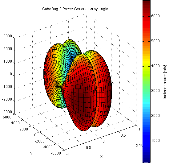

MensajeTema: Re: NOTICIAS DEL ÁMBITO ESPACIAL ARGENTINO.   Jue 21 Nov 2013 - 13:39
Algunos Datitos
me parece que por la hora y el lanzador , fue el espacio con el segundo satelite ecuatoriano el  NEE-02 KRYSAOR.
  TELEMETRÍA
Manolito (@ CubeBug-2) emitirá mensajes periódicamente, de forma similar a lo que El Capitán Beto hizo (@ CubeBug-1), pero con un formato diferente, la periodicidad y el contenido.
Modulación de la señal y la codificación
Manolito va a utilizar la misma radio se utilizó en El Capitán Beto, un AstroDev Li-1 . Las señales se transmiten en UHF en 437.445 MHz, ya sea sobre AX.25 1200 bps o 9600 bps AFSK GFSK modulada en FM.
Decodificando señales de @ CubeBug-1 no fue fácil. El Li-1 se utiliza con éxito en CubeSat del anterior, pero todo el mundo lo utilizó en 9600 bps. Por diferentes razones (decodabilidad principalmente teórico), decidimos lanzar @ CubeBug-1 modular a 1200 bps ... y al parecer éramos los primeros en utilizar el Li-1 con esta modulación, ya pesar de todas las pruebas en tierra pasaron bien, nos enteramos , demasiado tarde, que la radio tenía un error de hardware que hace que sea muy difícil de descifrar.
Así que para Manolito decidimos lanzar en una configuración más segura: El satélite periódicamente (cada 12 horas) pasar de 1.200 bps a 9600 bps y la espalda, hasta que decidimos fijar una velocidad de transmisión.
Los paquetes AX.25 tendrán CUBEB2-6 como dirección de origen y CQ como destino.
Periodicidad
En los primeros días de @ CubeBug-1 nos enteramos de que era muy importante que saber algo del estado del satélite, incluso si no es posible decodificar los paquetes de telemetría . Para Manolito nos llevó un poco más allá, y se codifica algo más de información en el intervalo entre cada baliza.
El intervalo de tiempo varía de 13 segundos a 36 segundos. 36, 35 y 34 segundos reflejan tres errores internos diferentes relacionados con la obtención de la tensión de la batería actual. Cualquier otro valor es inversamente proporcional a la tensión de la batería. La idea principal es doble, tener una lectura de la tensión y dos son la radio consume menos energía cuando la batería está vacía. La fórmula para volver de segundos a tensión es:
battery_v = 8.4v - (interval_s - 13s) / 10
Con esto vamos a ser capaces de decirle al estado de las baterías, si los paneles solares y el subsistema de energía están funcionando correctamente, si la CPU está funcionando, etc
Formato de los datos
Los datos de cada paquete Manolito envía comienza con tres bytes que identifican el tipo de paquete, el que nadie más común recibirá son:
FF FF F0: faro telemetría Binary
3A 45 4D: Faro telemetría ASCII (formato APRS)
FF FF F4: Experimentos resultados
FF FF F5: Fragmento de la imagen
Manolito sólo comenzará a emitir los dos últimos si todo va bien, no es bueno el nivel de batería, que se ha trasladado a modo de misión y empezó a correr automáticamente algunos experimentos. Vamos a hablar de este paquete en un futuro post, tan pronto como empezamos a verlos.
La baliza de telemetría ASCII es sólo un texto en el que algunos de telemetría básica, incluida la tensión de la batería, la medición giroscopios, el tiempo de actividad y la temperatura. Parece como:
Upt: 03:24:06 Bat: Temperatura 7.98v: 27.6C Gyr: 0.45d / s
La telemetría faro binario es algo más complejo, y contiene un montón de información interesante acerca de la salud del Manolito condensado en 78 bytes:
http://2.cubebug.org/

ANALIZANDO LA PRIMER TELEMETRÍA: GENERACIÓN DE ENERGÍA
Después de las primeras horas de vuelo de Manolito (CubeBug-2) comenzamos a recibir paquetes con información sobre su funcionamiento y sensores en varios lugares, Holanda, Bariloche, Buenos Aires y Alemania. También lo escucharon y decodificaron en Japón, pero no pudimos analizar esa información todavía.
En algunas pasada muy bajas salieron solo unos pocos paquetes, y en otras muy buenas conseguimos hasta 21 beacons juntos lo cual es muy muy bueno. En este post voy a hacer solo un análisis de la generación de energía del satélite en estas primeras pocas horas de vida. Cabe destacar que el sate esta girando en sus 3 ejes con velocidades angulares de hasta 92°/sec por lo que algunos datos de power se ven en un principio, oscilatorios. Bueno ahi vamos:
Graficando los datos, lo primero que se puede ver es que los 4 paneles están generando potencia:
La potencia que genera cada panel es aproximadamente la potencia entregada por el sol en la superficie de las celdas de cada cara multiplicada por el coseno del ángulo entre la normal del panel y el vector sol.
Manolito tiene los paneles distrubuídos asi (en Z+ y Z- no hay):
Y cada una de las celdas genera aproximadamente 1W con incidencia normal, esperamos que las caras generen entre 4 y 5 W cada una. Como el sol muchas veces pega en más de una cara, si analizamos la generación total para cada posible ángulo esperamos algo asi (análisis teórico, esto no es telemetría):
un promedio de 4-5W si fuese uniforme. Obviamente en las caras Z+ y Z- el satelite no genera nada por que no tiene paneles.
Si usando la telemetría, sumamos la potencia generada por los paneles, obtenemos:
Lo que muestra que estamos generando más de 5W casi todo el tiempo. Con picos de hasta 10 Watts! Pero volviendo al gráfico 3D esto no parece tener mucho sentido por que, supuestamente, no se generaría más de 7W en ningún ángulo. Pero, y un gran pero, si los datos de telemetría que estamos usando son correctos, parecería que el universo nos da una ayudita: el Albedo de la tierra. Este fenómeno es la refelxión de la radiación solar sobre la tierrra, que en promedio se toma del 31%, si bien varía dependiendo de la latitud y longitud (http://sandrolubis.files.wordpress.com/2012/04/albedo.png), llegando a un 75% en la antartida y groenlandia.
Dicho esto, si analizamos con más detalle una pasada buena sobre Argentina podemos ver algunas cosas interesantes.
A las 14:05:58 UTC el panel X+ generaba 3.438W mientras que el X- generaba 1.2818W. Esto solo sería explicable si hay albedo (o la telemetría es incorrecta) ya que paneles opuestos no podrían generar al mismo tiempo solo por la incidencia del sol directa.
Lo interesante es que la relación entre ambos paneles es de 37%, bastante parecido al lo que se espera del albedo. Pero la verdad es que en Argentina esto es un poco menos, por debajo del 30%. Esto es llamativo, pero si continuamos con el análisis, podemos en realidad darnos cuenta, a partir del primer dibujo de los paneles, que X- tiene 5 celdas y el panel X+ solo 4, con picos de generación de 5.13W y 3.96W respectivamente. Entonces debería normalizar los valores de antes. Una regla de 3 simple nos dice que, si el panel X- tuviera solo 4 celdas, generaría 1.02W (en vez de los 1.28W) que corresponde con una generación por Albedo de un panel de 4 celdas en esa posición, dandouna relación de 29%, lo cual tiene más sentido y me deja aún más contento después de un día lleno de felicidades.
Conclusión:
Los 4 paneles estan generando como esperábamos y el satélite va a estar funcionando mejor de lo que esperábamos en cuanto a consumo de energía, ya que, cómo una vez me dijo Craig Clark de Clyde-Space (uno de nuestros proveedores) cuando discutíamos un power budget, el Albedo se lo puede considerar un regalo del universo!
