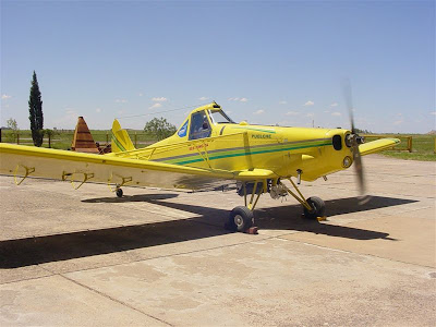

Los Estados Unidos, a través de la Federation Aviation Administration (FAA), organismo de regulación de la aviación civil en el país del norte, otorgó el certificado de aeronavegabilidad del avión PA-25-260 Puelche III.

La certificación norteamericana se obtuvo el 12 de marzo pasado en el aeropuerto de Fort Pierce, estado de Florida (Estados Unidos), donde el monomotor surcó por primera vez el espacio norteamericano, recibiendo posteriormente el documento de aeronavegabilidad.
Esto significa que el monomotor de 260 HP está esta reconocido para operar sin restricciones en los Estados Unidos, país que le ha asignado una matrícula -una especie de tarjeta verde-, donde consta el nombre del dueño y la matrícula de la aeronave, en este caso identificada como N 25 LV.

Los técnicos locales le hicieron a ese antiguo modelo significativas modificaciones, introduciendo un motor a inyección, hélice tripala de última generación, como también instrumental digital y un nuevo tren de aterrizaje.
"Parece el mismo avión, pero es distinto desde el punto de vista de sus prestaciones", acotó Engroba.
Además, el Puelche tiene con respecto a aquel Piper un tanque de combustible con una capacidad 20% mayor, lo cual le otorga una hora más de autonomía de vuelo, como asimismo se le incorporó una tolva o depósito del producto agroquímico, que permite una capacidad 40% mayor.
