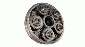

Pero nos hemos dejado algo y es la caja de engranajes o reductora planetaria
¿Qué función tiene la caja reductora planetaria?
La función de esta es disminuir las RPM provenientes del eje, para mover la hélice a una velocidad menor.
El motivo de esto es que la hélice suele trabajar entre 900 rpm y 1900 rpm ya que velocidades superiores podrían hacer que las puntas de hélice girasen a una velocidad cercana a la del sonido, para lo cual no están diseñadas.
Aquí podemos ver una imagen de una caja reductora planetaria.

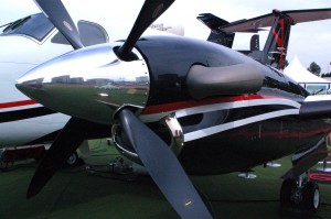

Este tipo de motores donde el flujo va hacia delante se diferencian exteriormente por tener los escapes próximos a la hélice.
En esta foto tenemos una bonita Beechcraft en el que podemos ver perfectamente la salida de gases por la parte delantera y por debajo la entrada del aire del motor.

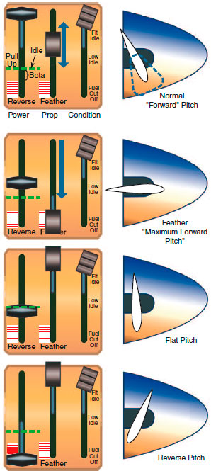

¿Tienen reversa los aviones turbohélice?
Si, tienen reversa.
Esta se consigue cambiando el paso de la hélice y poniendo un paso negativo, de manera que nos daría un empuje inverso la hélice.
Vamos a ver cómo funciona el paso de la hélice con los siguientes gráficos.
El paso se va a controlar con las palancas centrales (una por motor) que aumentan o disminuyen el ángulo o paso de las hélices.
Paso normal o de crucero.
NOTA . imagen uno
Feather o bandera: En esta posición la hélice ofrece la menor resistencia al avance, pero la máxima a la rotación.
Esta posición es la utilizada en caso de fallo de motor, ya que la hélice ofrecería la mínima resistencia.
La palanca de paso tendríamos que ponerla en la posición más retrasada o posición de “feather”. NOTA: imagen dos.
Paso corto: En este caso la hélice ofrecería poca resistencia ala rotación y bastante resistencia al avance. NOTA: imagen tres
Reversa: En este caso el paso de la hélice para ponerla en reversa no se controla con la palanca central del paso, si no que va unida a la palanca de potencia, ya que no solo cambia el paso, si no que también aumenta la potencia para que el frenado sea efectivo. NOTA : imagen cuatro.
En este caso la hélice crea un empuje negativo, en lugar de dar tracción hacia delante, la da hacia detrás y de esta manera se ayuda a frenar el avión.
En ningún caso el motor gira en sentido contrario. Siempre gira hacia el mismo sentido, lo único que cambia es el paso.
