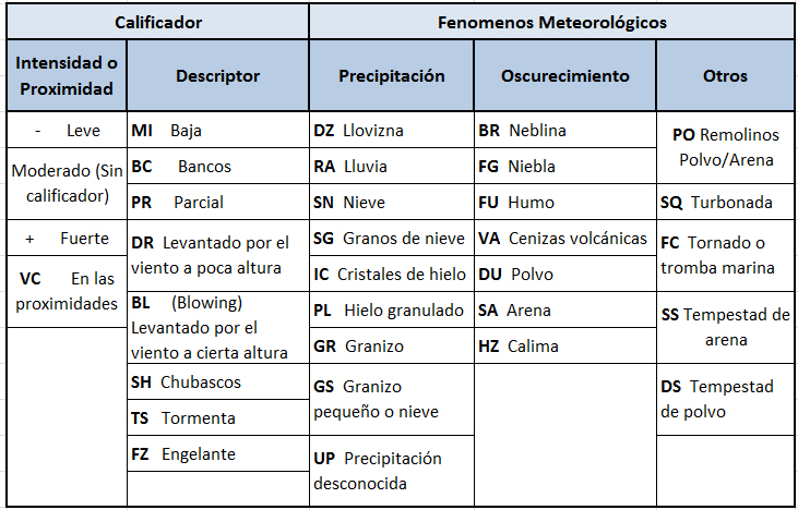

Tiempo significativo
Dentro de este apartado podemos encontrarnos todos los fenómenos significativos, como pueden ser, chubascos SH, tormentas TS y un largo etc. En la siguiente tabla los tenéis todos.
Como veréis, en aviación hay muuuuchas siglas, la mejor manera para aprenderlas es saber su significado y no aprenderlas sin más.
Por lo que debajo de la tabla de los fenómenos meteorológicos os dejamos el significado en inglés de las siglas.
También iremos subiendo post con siglas en general y su significado.
Nota: VC (Vicinity) significa que el fenómeno no está sobre el aeropuerto, pero está en un radio de no más de 8km

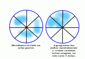

Nubosidad
La nubosidad se expresa en octas de cielo cubierto y se indica a que altura está la capa de nubes.
Para esto se divide el cielo sobre el aeropuerto en 8 partes y se reagrupan las nubes para ver cuantos octavos de cielo cubren.
Según las partes de cielo cubiertas tenemos diferentes denominaciones.
FEW de 1 a 2 octas de cielo cubierto.
SCT (Scattered) de 3 a 4 octas de cielo cubierto.
BKN (Broken) de 5 a 7 octas de cielo cubierto.
OVC (Overcast) 8 octas de cielo cubierto (Totalmente cubierto)
