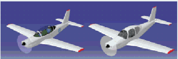

Re: IA-73: Nuevo Entrenador Primario que Reemplazará al Mentor.
el Sáb 25 Ago 2012 - 21:54
el proyecto ia-73 debe ser un derivado del AEP (avion de entrenamiento polivalente)
las tres versiones tamden(ia-73),lado a lado y de 4 plazas.
articulo publicado sobre el AEP por el periodico del IUA en jun/julio 2004
UNA FAMILIA DE AVIONES
DE NUEVA GENERACIÓN
Una iniciativa destinada a contribuir al desarrollo equilibrado del país
con total participación de la industria Aeronáutica Argentina.
Este proyecto tiene como visión desarrollar una familia de aviones destinada a
la aeronáutica general factible de ser construídos en el país, que satisfaga las
necesidades de la aeronáutica civil y militar a nivel nacional e internacional, de
alta calidad y bajo costo, con total participación de la industria local,
contribuyendo de ésta manera al desarrollo del país a través de su efecto
multiplicador en la actividad económica.
Lo novedoso del proyecto radica en el uso de un importante número de
componentes comunes a todos los aviones (estructura y sistemas)
permitiendo mantener los costos en un nivel sumamente bajo.
El diseño, análisis del ciclo de vida y costos, se soporta con herramientas de
software utilizadas actualmente por las más importantes empresas
aeronáuticas a nivel mundial.
El proyecto esta orientado a generar las bases técnico-económicas para
sustentar un programa de diseño, certificación, fabricación y venta de una
cantidad de aviones que satisfaga el 2% de la demanda mundial de este tipo,
estimada en 10.000 ejemplares para los próximos 10 años (General Aviation
Manufacturing Asociation GAMA).
El objetivo del proyecto es focalizar el diseño no solo en la optimización técnica
orientada a la satisfacción del usuario a través de un ambiente de cabina con
parámetros de confort de líneas en el mercado, minimizando a la vez los costos
operativos, sino que también el diseño se orienta al concepto de costos de
producción bajos.
Para que los costos de producción sean sensiblemente menores a los de
mercado se trabaja sobre la base del concepto de familia de aviones y la
integración del análisis de producibilidad en el proceso de diseño por costo
unitario aún desde la fase de Diseño Conceptual.
Las premisas generales del Programa incluyen dos etapas: Desarrollo (2004-
2008) y Producción en serie a partir de 2006. La primera etapa se inicia con la
fase de Concepto y concluye con los ensayos en vuelo y la certificación tipo de
producción bajos.
fase de Concepto y concluye con los ensayos en vuelo y la certificación tipo del
avión.
La segunda etapa de acuerdo al perfil de la demanda podría significar hasta
125 puesto de trabajos directos y 625 indirectos, en valor promedio anual
Ing. Nicolás TOPA
Prof. Jefe de las Cátedras Diseño I y II
Carrera Ing. Mecánica Aeronáutica - I

SUE
No veo que la potencia influya en la dispoccion de los ocupantes ni tampoco el ala, en todo caso hay que reubicarla para asegurar en cg.
Ya que opinan... para mi es al revés, el fuselaje al ser mas ancho en el caso de asientos lado a lado y cuatriplaza produce mayor resistencia por lo tanto se necesita mayor potencia.
concuerdo con vos sobre el tema del informe que a mi criterio, no veo porque no publicarlo, lo mimo que paso con las fotos del incidente de los pampas. pero bueno hay mentalidades que no podemos cambiar...
A ver si se entiende si yo mañana robo un banco y se me ocurre regalar en la calle los billetes esta bien?, no creo que al banco le agrade mucho por mas contenta que se sienta la gente al recibir el dinero gratis.
LA GENTE DE LA FABRICA nunca puso esa información a disposición pública.
Ah, en lo personal no creo que se haga una versión lado a lado, como dice Alecarnero, es prácticamente otro avión, y si a eso le sumamos las especificaciones de cada país en particular...
Feliz Domingo What a Face
En estos casos siempre me gusta la frase..."Saben que es un camello¨?, es un caballo de carreras diseñado por un comite.".

leo es como vos decís pero no al punto de necesitar mucha potencia mas, yo creo que la diferencia de resistencia de un lado a lado a un tanden debe ser del 5% que los recuperar al ahorrar peso.
me parece que los motores que se estudian van a ser los de siempre, pt6 o RR o en todo caso algún motor a pistón Lycoming o rotax, fuera de esos modelos estoy 90% seguro que no vamos a tener

Luro...te agradezco por poner una fuente a esta discusión del IA-73 tandem, lado a lado y cuatriplaza.
En caso de que sea así, el IA-73 podría salir de las FFAA y meterse en el mercado de aronavegación deportiva (aeroclubes). Incluso podría evaluarse el reemplazo de aviones de enlace como Cessnas 152, 172 y Mescalero de FFAA y FFSS en países latinoamericanos.

SUE
Calculando con un amigo que un tipo de 1,80 mtr , y que una puerta normal para que pase una persona tiene 0,7 mtr restando 0,5mtr de canilla sentado tiene 1,30 mtr x 0,7 mtr = 0,91 mtr, entonces redondeando un tripulante ocupa 1 mtr2, y otro sentado al lado mas 1 mtr2 lo que da 2 mtr2, me pasaron la siguiente formula
Coeficiente de resistencia del fuselaje : 0,11 (sup frontal/sup del ala)
entonces 0,11 ( 1 mtr 2 / 10,1 mtr 2) = 0,010784314
para un piloto al lado del otro da 0,11 ( 2 mtr 2 / 10,1 mtr 2)= 0,021568627
como ves colocar un piloto al lado del otro duplica el Coeficiente, no es la variacion de 5 % que vos afirmas a ojo. Que proyectos mas nuevos como el Sinergy T-90 Calima , Grob 115 y Diamond, estrechen la seccion trasera del fuselaje al maximo para reducir ese cambio de posicion es harina de otro costal
