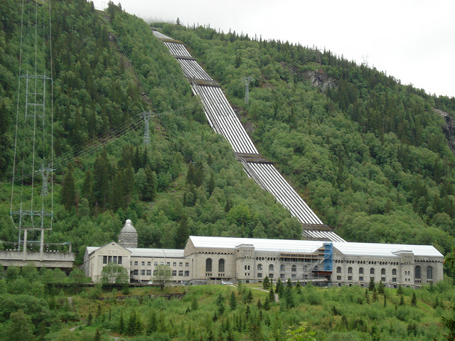

En los reactores con Uranio enriquecido el moderador de la reacción, la sustancia que frena los neutrones para dar más eficiencia a la reacción nuclear, suele ser agua común o grafito. No obstante las centrales suecas debían de funcionar con Uranio común no enriquecido, el que se extraía de las minas de las que hemos hablado, y resulta que para estos reactores el moderador debía de ser lo que se denomina "agua pesada". Esto introducía un problema adicional ya que resulta que el "agua pesada", al contrario que su hermana el agua común, es bastante cara de obtener y en esos momentos Suecia no era capaz de producirla.
Fábrica en 1935, el agua pesada se producía en el el primer edificio de la imagen.
Fábrica hoy en día sin la planta de producción de Hidrogeno
Pero parece ser que los suecos tenían motivos para considerarse afortunados ya que por suerte los Noruegos tenían mucha agua pesada disponible para su venta, no en vano habían desarrollado en 1934 en la localidad de Vemork la única infraestructura en Europa capaz de producir agua pesada, esta tenía capacidad para crear 12 toneladas de este preciado líquido al año... esto lleva a otra pregunta ¿para que produjeron los noruegos agua pesada durante la segunda guerra mundial?
Agua pesada producida en Vemork
Pues la respuesta es igual de sencilla: para ayudar al desarrollo de otro programa nuclear, el de la Alemania nazi en concreto. Razón mas que suficiente para que la planta de Norsk Hydro en Vemork fuera durante la segunda guerra mundial saboteada por partisanos noruegos, atacada por comandos ingleses en la exitosa operación Gunnerside que acabo con 500 kilogramos de agua pesada o en los fracasos de las operaciones Freshman y Grouse, bombardeada con mas de 711 bombas por la aviación aliada durante las múltiples incursiones que se hicieron en Noruega.
