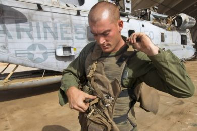

Camp Bastion, Afganistán: Las temperaturas de tres dígitos que de manera rutinaria es la peste para los miembros del servicio y que puede convertirse pronto en un recuerdo para los pilotos y las tripulaciones de la Marina y la Escuadrilla de Helicópteros 361, gracias a un innovador sistema diseñado para mantener a los infantes de marina, incluso fresco durante los días más calurosos.
La escuadra recibió 77 Unidades de micro-clima de refrigeración, que se puede usar en chalecos para los infantes de marina, el refrigerante que circula alrededor de sus cuerpos, manteniendo las temperaturas centrales hacia abajo y la concentración y los niveles de energía para arriba. La escuadra ha utilizado con éxito estos chalecos en varias misiones desde que llegó en julio.

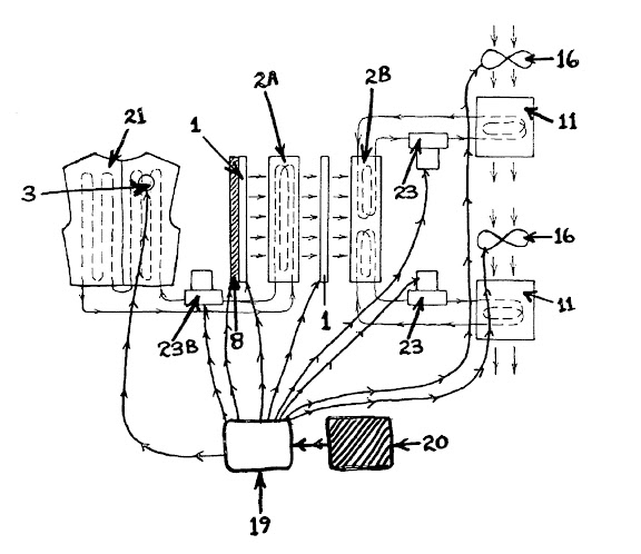

¿Cómo funciona? La unidad de microclima, es un sistema de compresión de vapor autónomo montado en el interior de la aeronave que utiliza refrigerantes ecológicos, circula un líquido refrigerado a través de un tubo flexible, aislado, conocido como el cordón umbilical, a un chaleco usado por más de un marine, al traje de vuelo y por debajo de los chalecos antibalas. Después de que el líquido - una mezcla de agua destilada y productos químicos de limpieza - viaja a través del laberinto de pequeños tubos en el chaleco, se pasa de nuevo a través del MCU, que utiliza sus 327 vatios de potencia de refrigeración para eliminar el calor del líquido. Este sistema puede circular líquidos tan fríos de 65 grados de temperatura hasta 125 grados.
El MCU es un elemento fijo en la aeronave, pero la manguera umblical y el chaleco, pueden desprenderse del sistema. Los Marines puede desconectar la manguera al final de cada vuelo, o que pueda romper con el MCU en situaciones de salida de emergencia con una fuerza mínima.
Los Marines pueden ajustar la temperatura del refrigerante mediante el uso de un control para controlar la rapidez con la que el MCU circula el líquido a través del sistema.
"La mayoría de las veces lo uso, y tengo que empezar con los ajustes, luego baja lentamente a medida que el vuelo se pone más caliente en la cabina", dijo el sargento. William Rogers, un jefe de equipo HMH-361. "Puede sentirse realmente demasiado frío, si usted lo pone todo el camino al iniciar el vuelo."
El sistema ha recibido la aprobación de la mayoría de los infantes de marina del HMH-464 que lo probaron en África, y se ha convertido en una modificación totalmente aprobado para el helicóptero CH-53E. Se puede extender los tiempos de la misión de cerca de dos horas a más de cinco horas mientras trabajaba en los helicópteros que atrapan el calor, según las pruebas realizadas por los militares.
"Es un gran avance para trabajar en ambientes calientes, especialmente en misiones de larga duración o cuando se transporte carga internas, lo que provoca una gran cantidad de agotamiento," dijo el sargento de Artillería. Brian Cox, un jefe de equipo HMH-361.
Cox dijo que el chaleco no ha añadido ningún peso notable y no limitar su movilidad o la amplitud del movimiento - no es de extrañar, ya que está construido de una tela de algodón ligero.
Todavía es fácil para mí para moverme alrededor de la cabina ", dijo Cox.
