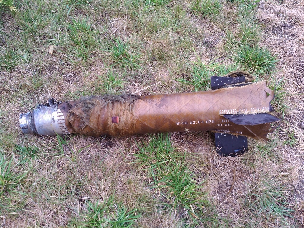

Ante los cohetes y artillería las FFAA ucranianas no han podido reaccionar con eficacia. La artillería propia no estaba en muy buen estado debido a la situación económica, y proteger a los vehículos de este tipo de ataques es complicado. Otra gran diferencia con otros conflictos es que la aviación no ha jugado un papel relevante. La fuerza aérea ucraniana no contaba con los medios para evitar los movimientos rebeldes y sufrió grandes pérdidas a lo largo de las semanas.
Restos de un proyectil "Hermes" y comparacion con el original.

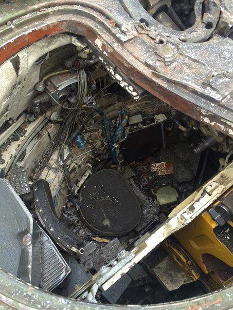

T-64 alcanzado por un obús de 122mm
Este T-64 ucraniano fue alcanzado por un obús de 122mm cerca del aeropuerto de Donetsk. A pesar de que no hubo una detonación castastrófica y que la tripulación parece haber sobrevivido, no parece que el tanque sea recuperable, por lo menos la torre. La parte superior se ha deformado. En caso de reparación no es sencillo volver a instalar los visores y equipos de tiro.

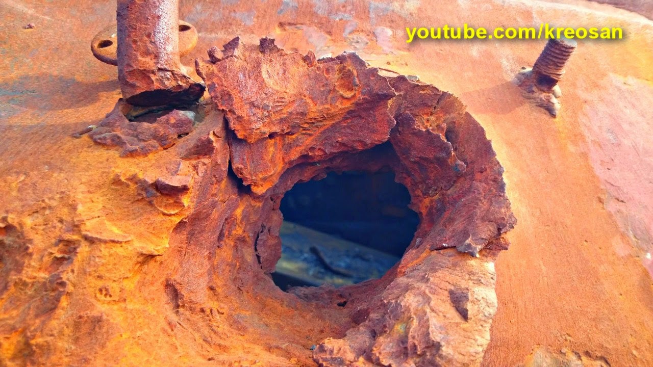

El siguiente fue destruido en el aeropuerto de Donetsk. Presenta un impacto HEAT en la abertura de la ametralladura coaxial. Este es un punto débil en cualquier carro de combate. La penetración ha dañado la mira del artillero. La escotilla del conductor también ha sufrido daños.
El T-64 que sigue fue destruido en Lugansk. De nuevo ha sido alcanzado en la abertura de la ametralladora coaxial -como el anterior-. Los rebeldes operan un número desconocido de T-72B3, con una dirección de tiro muy moderna, pero sigue siendo un objetivo bastante complicado. Las distancias de combate puede que no sean muy grandes, pero los carros están en constantemente moviéndose.

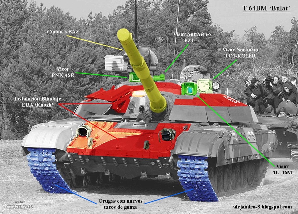

El T-64BM Bulat fue desarrollado por la oficina ХКБМ (oficina de diseño de maquinaria de Jarkov). Merece la pena recordar que esta oficina fue una de las más importantes de la URSS, siendo aquí donde se creó el T-34. Desde 1991 pertenece a Ucrania.
En 1991 JKBM producía T-80UD para el ejército soviético y trabajaba en varios desarrollos de tanques. Tras la disolución de la URSS todo cambió. El T-64 se convirtió en el principal tanque de Ucrania. Casi todos los T-80UD habían ido a parar al distrito militar de Moscú, ahora parte del ejército ruso. Otras variantes del T-80 basadas en Ucrania estaban equipadas con turbinas, producidas en Rusia. El T-72 también se producía en este país. Finalmente, los T-55 y T-62 eran obsoletos y ya no se fabricaban.
La penosa situación económica de Ucrania hizo que los nuevos desarrollos cayesen en el olvido. La prioridad sería modernizar el T-64 para llevarlo a un nivel similar a las versiones ucranianas del T-80UD, denominadas T-84. Este carro tenía la ventaja de estar disponible en enormes cantidades (hasta 4.000), contar con un enorme número de repuestos y ser relativamente moderno, ya que los últimos ejemplares se fabricaron en 1987. Para Ucrania, estos programas son más complicados que para Rusia porque algunos componentes críticos se fabricaban fuera del país. Por ejemplo, Ucrania no producía el cañón de 125mm 2A46M-1 que monta el T-64B.
T-64BM2, modernización alternativa al BM Bulat. El blindaje ERA es Kontakt-5.
Los trabajos comenzaron a finales de los 90. Como en otras modernizaciones analizadas en este blog, hay 3 aspectos: potencia de fuego, movilidad y protección.
El T-64BM monta una dirección de tiro 1A45 en vez de la 1A33. El artillero puede utilizar el cañón principal o ametralladoras mediante el visor 1G46M. La óptica tiene un aumento de 2.7-12× y el telémetro láser un alcance de 9.990 metros. Gracias al estabilizador 2E42M el nuevo modelo es dos veces más preciso. El comandante del carro puede designar blancos y utilizar el armamento mediante el complejo PNA-4SR “Agata”, aunque no cuenta con estabilización independiente. Merece la pena destacar que la versión adquirida por Ucrania no dispone de cámara térmica por motivos financieros, y está equipada con un intensificador de luz TO1-KO1ER. En cualquier caso, se puede integrar una cámara de origen francés Catherine-E.
Uno de los primeros T-64 modernizados al estándard Bulat.
El cañón 2A46M1 es sustituido por un KBAZ de fabricación ucraniana. Ambos modelos tienen una balística similar pero el KBAZ es más sencillo de instalar. Ucrania también ofrece un misil AT denominado Kombat. Este es similar a sus predecesores soviéticos (AT-11 Sniper y AT-8 Songster).
En la actualidad Ucrania ofrece munición de prestaciones similares a las soviéticas. El cargador automático de; Bulat no ha sido modificado, por lo que no podría recibir munición más moderna diseñada en Rusia. Según fuentes ucranianas, este país trabaja en el desarrollo de proyectiles, pero existen ciertas dificultades con la pólvora.
Las mejoras en protección se centran en el uso de un blindaje reactivo (ERA) más moderno. El Kontakt-1 es sustituido por el “Nozh” (cuchillo en ucraniano). Este modelo ha sido desarrollado en Ucrania y es utilizado en los T-64BM/84. La principal ventaja es que es muy efectivo contra los proyectiles APFSDS, mientras que el Kontakt-1 sólo lo era frente a los de carga hueca. Las prestaciones han sido validadas con munición occidental (procedente de Francia) y rusa. Gracias a ello el Bulat es resistente al fuego de las municiones más modernas disponibles en el mercado.
Debido al blindaje extra, el peso del T-64BM aumenta hasta 45 toneladas (el T-64BV pesaba 42.5). Para compensar el aumento se instala un motor 5TDFM de 850HP. Si el cliente lo desea, se puede instalar uno de más potencia (6TD-1 de 1.000HP). Los tanques producidos en Jarkov utilizan motores de 2 tiempos con los cilindros opuestos. En los años 60 fue toda una revolución, ya que el motor ocupaba muy poco espacio y daba gran potencia. El paso a este motor fue descrito como pasar del motor a pistón al de reacción. Inicialmente hubo muchos problemas para producirlos, pero poco a poco se fueron solucionando los problemas.
